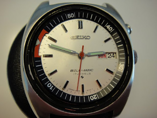

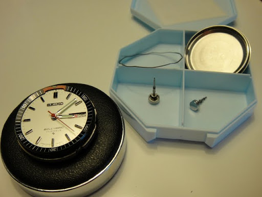

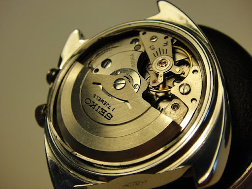

Aquí le tenéis en bolas. Tengo que decir que en cuestión de maquinaria y dial está muy muy bien como podréis comprobar.

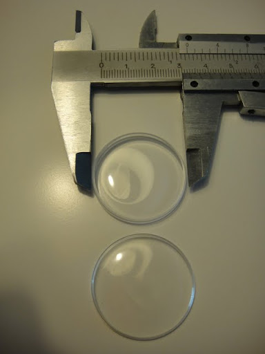

Aquí está el plexi nuevo. Malas noticias, es un pelín más pequeño...

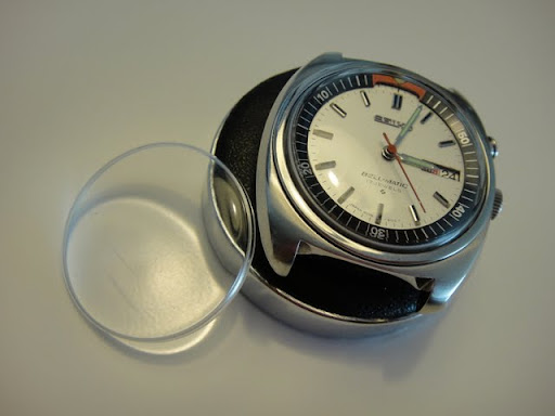

Aprieto bien hace "click". Me pongo contento.

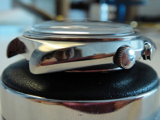

Cierro el bisel exterior con la prensa y este es el resultado:
Ha quedado un poco más grueso porque el plexi es más alto, pero me gusta más así...

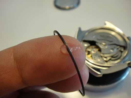

Ya que estoy liado, me dispongo a darle un repaso a las juntas de goma para que sea impermeable. Abro y me encuentro con esta preciosidad en perfecto estado:
impecable. Como si lo acabaran de fabricar. Da gusto oye.
Aquí tengo todo preparado para darle un repasito
Repasito de silicona a la junta y a las juntas de la tija y el botón de alarma

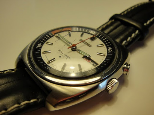

Y aquí el wristshot de rigor...
Pues esto es todo. Tengo que decir que me he dado antes una duchita y ha aguantado como un campeón (de eso no hay foto :p )
