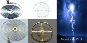

EL ESPIRAL: (Con todo el respeto para el señor Eusebio: las fotos las encontré en google en imágenes escribiendo en la barra “problemas con el espiral de un reloj” la dirección no sé si al escribirla infringiría las normas de este honorable foro)
El espiral es una parte del volante u órgano regulador diseñado como un muelle con estructura de fina laminilla metálica enrollada (En forma de espiral de Arquímedes de ahí su nombre) en varias espiras con sus extremidades ajustadas al volante y al puente del volante. Generalmente se define la espira como la curva que se aparte progresivamente de un punto central llamado polo. La espira es la porción de curva comprendida en una vuelta completa (360°), las espirales de relojería tienen normalmente de 10 a 18 espiras.
El estado en que se encuentre la espiral junto con el volante, determina el grado de afinación o, dicho de otra forma, la fiabilidad de la marcha diaria del reloj en adelanto o atraso con respecto a un patrón de alta precisión, como por ejemplo la hora oficial de un observatorio o un centro horario. Es decir que con un, muelle espiral defectuoso jamás se pude conseguir precisión en los relojes mecánicos de pulsera.
El espiral es una de las partes más delicadas e importante de un reloj portativo, el espiral de un reloj de pulsera simula la gravedad (fuerza de atracción terrestre) que hace oscilar el péndulo de un reloj de pared.
Por ello es más lógico ajustar la marcha del reloj modificando el péndulo (volante) que la ‘gravedad’ (espiral) aunque por rapidez y sencillez en modelos de gama baja-media se suela modificar ésta última.
En la figura de abajo vemos el espiral excluido de sus otras partes.
Ver el adjunto 11397
regula la oscilación giratoria de una rueda volante (parece levitar). La creación de este regulador supuso la invención de los relojes portátiles.
CENTRADO DEL ESPIRAL AL PUENTE DE VOLANTE
Regla
Si el volante está en posición de reposo, las espiras del espiral deben presentar una separación entre ellas exactamente iguales a excepción de la curva terminal.
Las curvas terminales pueden tener de uno a dos codos para ganar el espacio comprendido entre la penúltima espira y el interior de la raqueta.
Ver el adjunto 11398
La primera separación de las espiras se produce a unos 180° del pitón de la espira; no se trata de un codo completo, se parece más a un medio codo, con una ganancia de espacio del doble de la distancia que se respeta entre las otras espiras del espiral del reloj.
Con la ayuda de este primer codo o “semicodo”, de la última espira, la espiral entra en la raqueta sin tocar la llave ni el pasador de esta de manera que dispone del juego necesario para desplazarse en la dirección del adelanto o el atraso.
Al final de esta última espira se encuentra el codo más pronunciado, con le que debemos poder empitonar el espiral a su pitón de ajuste.
En este punto la distancia entre la penúltima espira y el pitón es al menos del triple del valor inicial. Con este codo practicado a la última espira del espiral conseguimos que se centre de manera definitiva con el puente de volante.
EJEMPLO DE DEFECTO EN EL CENTRADO DEL ESPIRAL
1. Espiras demasiado separadas del lado del pitón
La causa es que el codo del pitón no está lo bastante marcado, la corrección es acentuar más el codo.
Para acentuar más le codo de la última espira del espiral, es necesario empujar con mucha suavidad en el lugar que muestra la flecha de manera que el espira se desplace hacia el otro extremo del puente del volante.
Ver el adjunto 11399
2. Espiras demasiado apretadas del lado del pitón
La causa es que el codo del pitón está demasiado acentuado para corregirlo habrá que atenuar el codo a la salida del pitón.
Para atenuar el codo hacia el exterior, bastará con empujar con mucha suavidad hacia donde indica la flecha del dibujo, con lo que el resto de las espiras seguirán a esta última centrándose, definitivamente
El espiral por lo general es plano pero hay unos que tienen la espira exterior elevada a un plano paralelo al del espiral para asegurar el desarrollo concéntrico. Este es el espiral Breguet. La figura de abajo podemos ver esta espiral con la espiral terminal elevada.
Ver el adjunto 11400
3. Espiras demasiado apretadas en la proximidad de las clavijas de raqueta
La causa es que la curva concéntrica está demasiado cerrada, la corrección es abrir algo más la curva en el extremo opuesto del pitón.
Para esta operación mucho más delicada que las anteriores, es de suma importancia decidir si se está capacitado para acceder al espiral montado, o por el contrario, es mejor o más seguro desmontarlo para efectuar las debidas rectificaciones del codo. Esta parte es la última espira, no dispone de puntos de apoyo robustos lo que repercutirá a la hora de introducir las pinzas y practicar la intervención.
Ver el adjunto 11401
4. Espiras demasiado apretadas en proximidad a las clavijas de raqueta
La causa es que la curva concéntrica está demasiado abierta y la corrección es cerrar la curva en el lado opuesto al pitón.
Manteniendo las características del extremo control en las intervenciones, como en las notas anteriores solamente hay que incidir en un punto vital para la última espira; en ningún caso puede quedar superior a las demás.

LA VIROLA
Es una parte del espiral, generalmente tiene forma de argolla con un corte. En su diseño externo va sujeta la parte inicial de la primera espira, y en su parte interna va embutido el eje del volante en un punto específico de este. La virola es una estructura cilíndrica hecha de latón con un corte diseñado para generar una relativa flexibilidad a la circunferencia y poder aplicar una herramienta y abrir la virola para extraerla del eje, a la vez que suministra leve presión al acoplarlo con el eje de volante.
La extracción de la virola encierra la extracción del espiral, se hace por medio de dos palancas encorvadas, o con una herramienta que se introduce en la ranura o corte.
La virola puede ser redonda o de diseños geométricos. En la figura de abajo vemos algunos modelos
Ver el adjunto 11424
