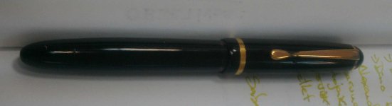

La susodicha pluma:

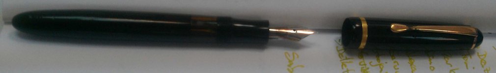

Acá se ve la pluma en diferentes posiciones, las dos fotos más importantes son las dos útlimas, perdón por la mala calidad, pero es con el móvil, de noche y con principios de jaquecas....
Por que son más importantes las dos últimas fotos, primero por que se ve el plumín, motivo principal por el que le metí la mano, la otra por que se ve el émbolo, sobre el que os quiero hacer una pregunta. Pero vayamos por parte como diría Jack el Destripador.
Lo primero que hice, es coger el secador y aplicarlo sobre la boquilla, una vez hecho esto, tomé el plumín, por la parte del logo, y el limentador y los giré poco a poco y sin hacer una excesiva presión, y ante mi sorpresa salieron, pese a no estar enroscados. Envalentonado, por mi primer avance, cogí la boquilla con una mano y con la otra el cuerpo de la puma, más atrás de la ventanita, ya que consideraba esta parte más delicada, y otra vez ante mi sorpresa siró y salió. Observando la boquilla, vi que había una pieza dentro, con dos muescas dígamos a las 6 y a las 12, también las tienen las MB antiguas que tengo, y con el borde de una de las galgas a modo de destornillador la desenrosqué.
Por lo cual pude comprobar que lo que va enroscado en la boquilla es realmente esta pieza, y no el conjunto, alimentador plumín, que normalmente se saca con el Knock.bot y los botadores. Posteriormente, cogí uno de los cepillitos de limpiar los biberones de mis hijos, y me apliqué a darles al alimentador, al plumín que presentaba zonas enteras sombreadas de negro, y al cuerpo de la pluma, para clarear la ventanita.

Tras dejar todo en agua me dedique a al plumín al que le introduje entre los gavilanes la galga del 0.05, sim que se produjera efecto alguno, creo yo, por lo cual le introduje la siguiente, 0.10, y hete aquí que parece que se han separado un poco, por lo cual debe aumnetar el ancho de escrituras, si a eso le sumamos que han aprecido microtrocitos de plástico al limpiar con el cepillito, puede que aumente el flujo y se regule más a mi gusto.
Pero como quiero más, es pregunto ahora, quiero desmontar el embolo, que si no me equivoco, consta de dos parte, hablando de lo que está fuera del cuerpo, una móvil que es la superior, que permite el accionamiento de este, y la parte enroscada al cuerpo que es la que lo fija al cuerpo, es así:
Es decir, que para desmontar el embolo, tengo que desenroscar la parte sujección??
