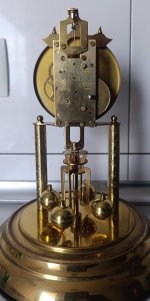

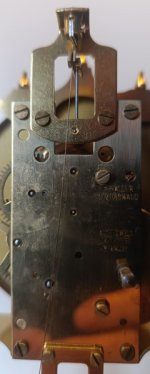

Soy nuevo por aquí, me he presentado hace nada. Estoy intentando arreglar un reloj que es de mi padre. Es un reloj aniversario de Sigfried Haller Simonswald. He estado consultando la "Biblia" para ver que pletina es y que suspensión necesita pero, aunque veo parecidos, ninguno concuerda totalmente. Os dejo aquí las medidas e imágenes a ver si algún alma caritativa me echa una mano:
Medidas de la pletina: 8,5 cm x 4,2 cm (alto x ancho)
S.HALLER SIMONSWALD
Desde la base de las columnas hasta los pináculos superiores mide 22,5 cm y desde el péndulo hasta donde debe colgar el hilo unos 12 cm.

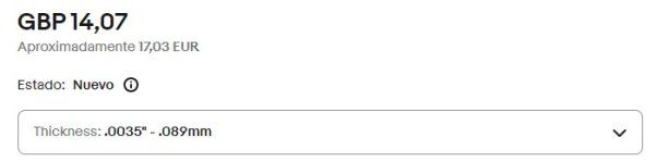

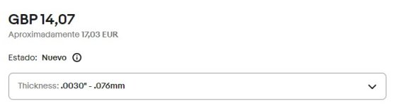

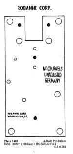

Adjunto las pletinas que se parecen, pero ninguna coincide en su totalidad y las dos opciones que he visto mirando foros...
¿Qué me recomendáis?
