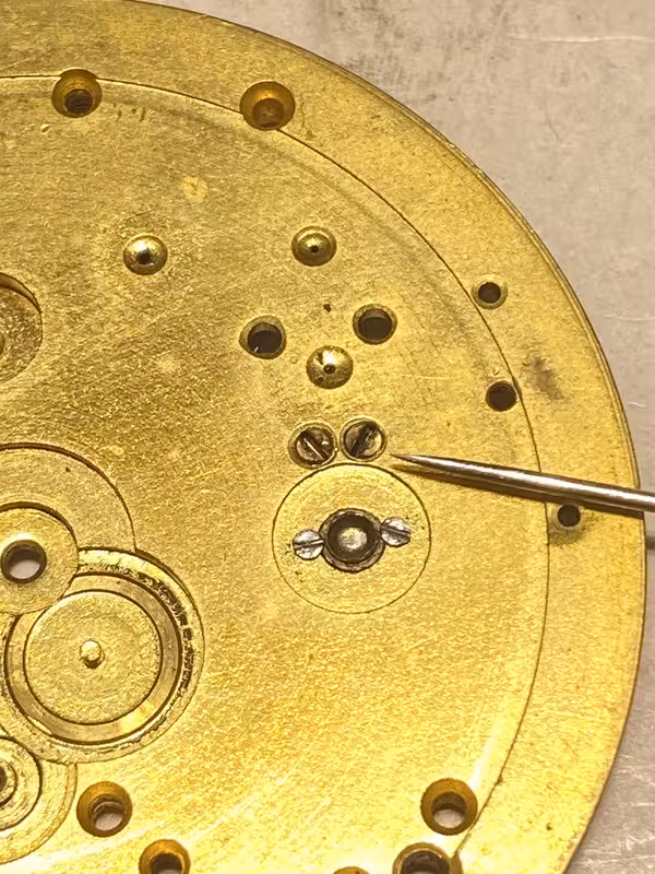

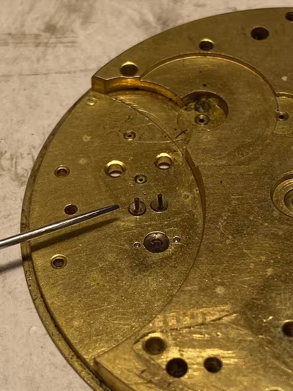

Empezado el desmontaje me encuentro la sorpresa de que no veo forma de sacar la tija y he de empezar a desmontar platinas hasta que llego a los bloqueos.
Aquí ya sin el puente del barrilete.
Y se ve la pieza que bloquea la tija y el piñón doble.
Sin la tapa y el muelle.
Pero para eso he tenido que sacar la esfera antes. Muy raro y mas complicado de lo deseable.

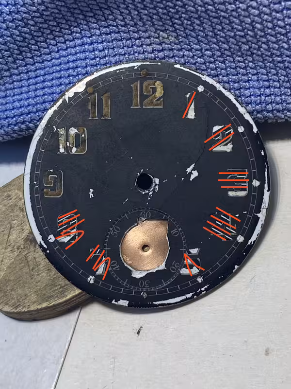

Lo primero y dado el estado, empezar a limpiar la esfera, creo que me va a dar mucha faena,
Ese roto del segundero me duele de mirarlo, pero ya voy teniendo ideas, os contaré.
Los dígitos, los sanearé y sustituiré por Luminova, tengo que pensar el color, blanco, amarillo, anaranjado, verdoso suave, beige, no se, lo miraré.
De momento se queda así, saneado el roto de los segundos.

La esfera muy dañada, sin marca y con números de, imagino radio o material similar, al igual que las manecillas.
